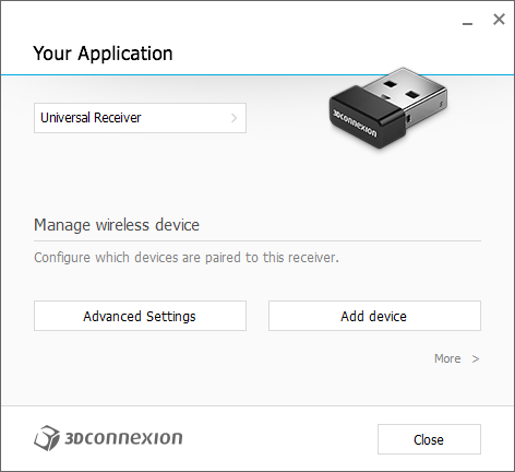

Kliknij tutaj by pobrać najnowszy sterownik.
- Upewnij się, że zainstalowany został najnowszy sterownik.
- Podłącz do komputera uniwersalny obiornik 3Dconnexion.
- Na panelu sterownika wybierz uniwersalny odbiornik (Universal Receiver), kliknij w „dodaj urządzenie” (Add Device) i postępuj zgodnie z instrukcjami.
Uwaga:
Funkcję parowania można uruchomić bezpośrednio z folderu: Start > Programs > 3Dconnexion > 3Dconnexion Pairing
W przypadku korzystania z odbiornika modelu SpaceMouse Pro Wireless lub SpaceMouse Wireless, postępuj według instrukcji opisanej w FAQ.
Jeśli jesteś użytkownikiem systemu macOS, pobierz narzędzie do parowania tutaj.
Jeśli proces parowania się nie powiedzie, postępuj według następujących instrukcji:
- Upewnij się, że bateria w bezprzewodowym urządzeniu 3Dconnexion jest naładowana. Po włączeniu urządzenia lampka LED powinna mieć kolor zielony.
- Upewnij się, że odbiornik USB jest poprawnie podłączony do portu USB lub spróbuj podłączyć go do innego portu.
