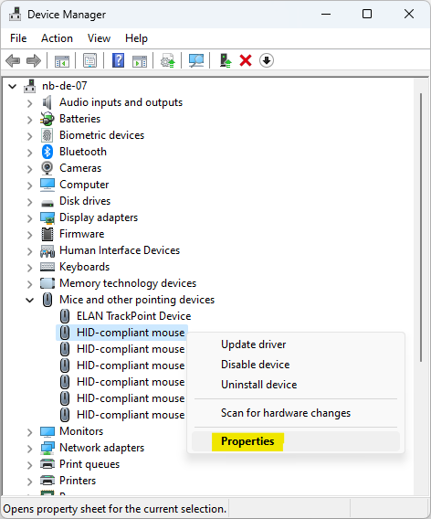

  1. Open „Device Manager“ and open the „Properties“ of your CadMouse:
